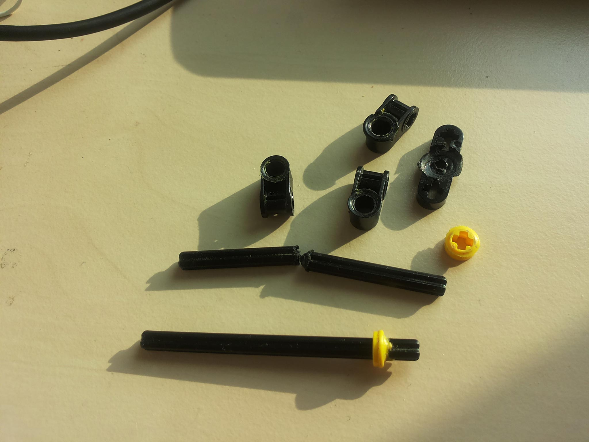

Pagubele gasite dupa intrarea in service.
saiba aia galbena e topita si lipita de ax
axul rupt era de la puntea spate si nu avea nici un efort perpendicular pe el, pur si simplu l-a torsionat axial
iar celelalte sunt topite de la frecare

WOOOW ce topitura !! sigur nu e de la toropeala de afara ? glumesc. Acum imi dau seama de ce a renuntat Lego la aceste motoare RC, putere prea mare si de aici pleaca multe probleme printre care plastic rupt, spart, topit.

Mi s-au parut ok dupa. O sa vad in continuare. Eu legasem langa motor un sistem ca la winch-uri cu un worm si o roata de 24 prinse cu triunghiuri din alea. Si probabil worm ul a impins in piese.braker23 scrie:No, inca de astea n-am vazut, nici chiar la Horatiu
