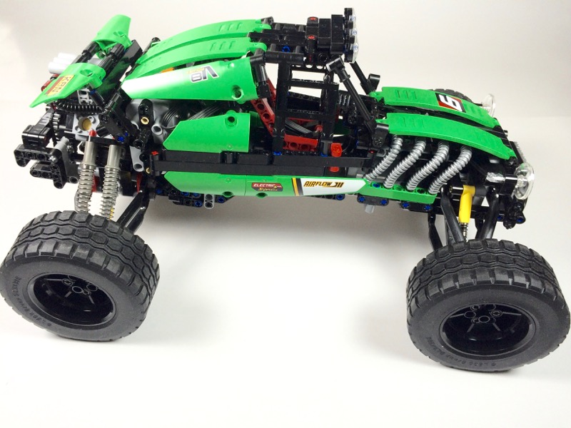

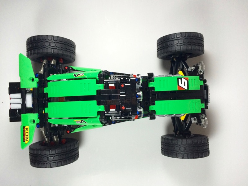

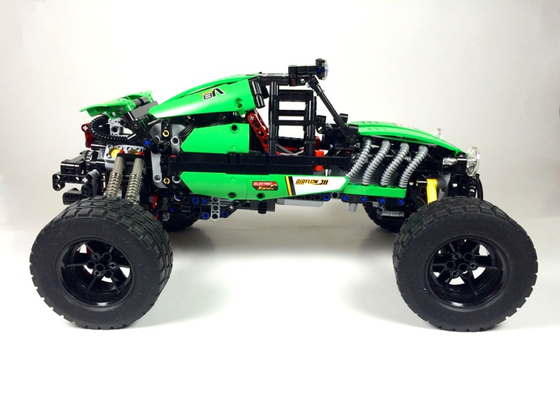

Mesaj de Alexmihai2004 » Lun, 13 Iunie '16, ora 18:28
Salutare,
De mult asteptam sa construiesc ceva in jurului piesei asteia: http://www.bricklink.com/v2/catalog/cat ... P=x136#T=C
Si intr-o creatie de-a lui František Hajdekr am gasit inspiratia si motivatia :)
Va prezint mai jos Mad Buggy.
Detalii tehnice:
Motorizare 2 x PF XL, multiplicate 2:1
Servo pentru directie
Suspensie independenta
Fake engine activ.
ALEX ILEA

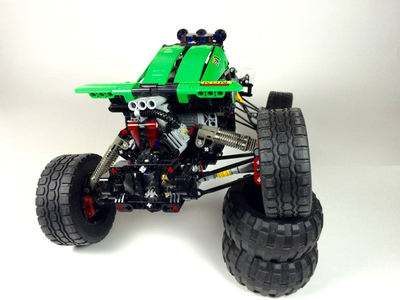

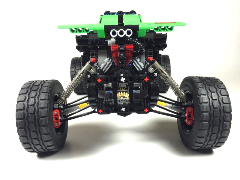

Si eu sunt fan al suspensiilor de genul asta. Arata foarte bine, lucreaza frumos si sunt destul de rigide (desi n-ai crede asta la prima vedere).
Cum se descurca jointurile ce intra in butucul rotilor? Stiu ca mai sar daca forta la care sunt supuse e prea mare... ori la 2XLuri multiplicate + roti de 94... :p

thedutch21 scrie: Cum se descurca jointurile ce intra in butucul rotilor? Stiu ca mai sar daca forta la care sunt supuse e prea mare... ori la 2XLuri multiplicate + roti de 94... :p
In principiu totul e ok. Sar ff rar, mai ales la schimbarea rapida a sensului.
Inițial, am făcut legătura între diferențial si butuc prin cv joint-ax-cv joint si a fost un dezastru: țăcănea la fiecare mișcare.
Apoi am înlocuit cu U joint - ax 5.5 - cv joint ( dupa o idee de la sheepo) si rezultatele s-au văzut instant.
