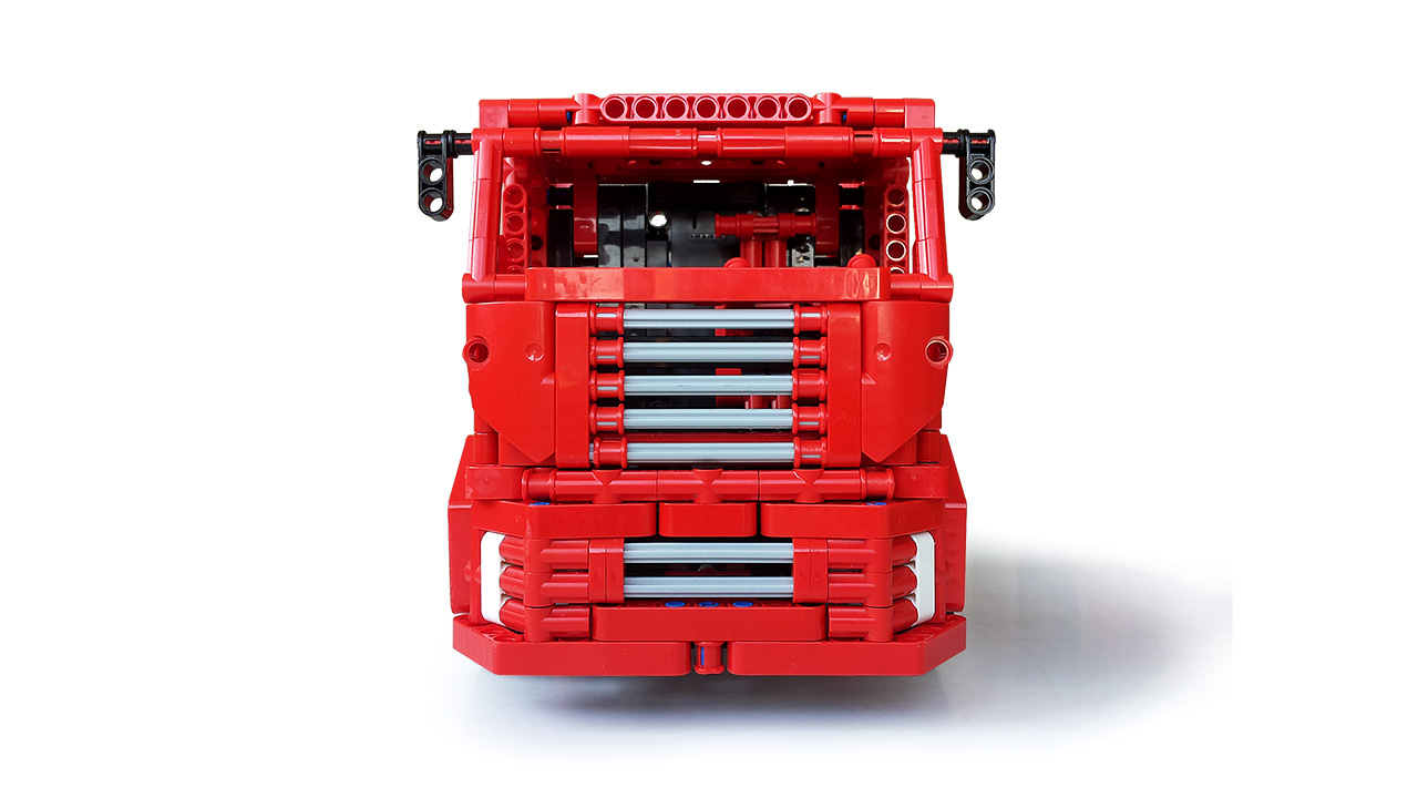

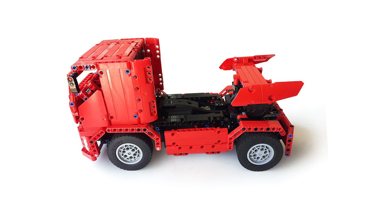

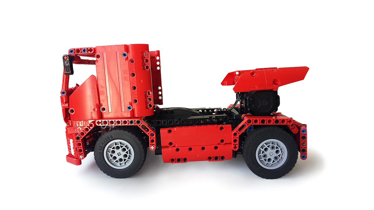

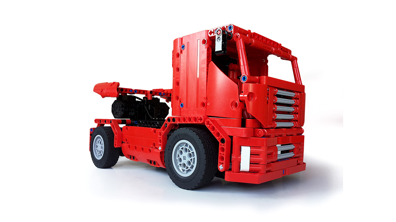

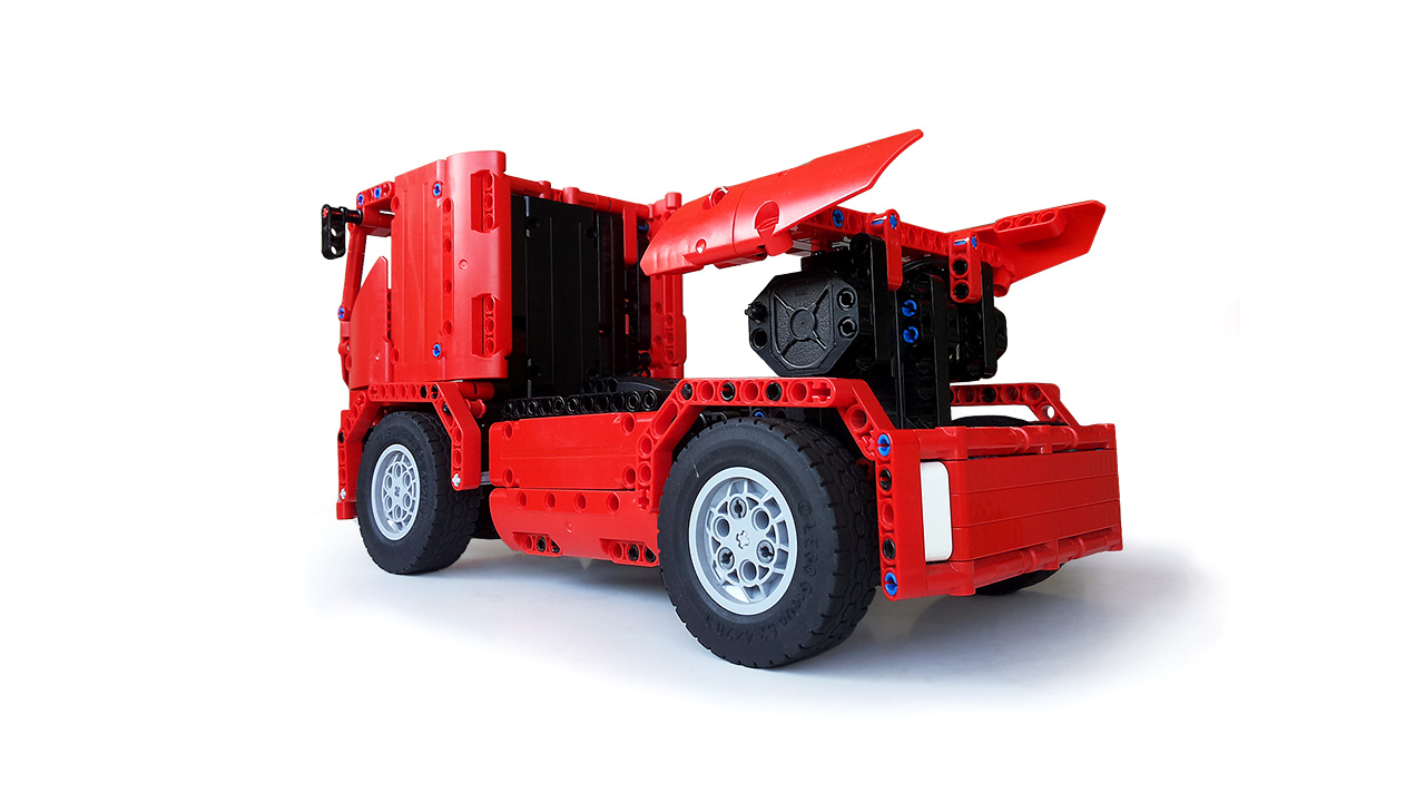

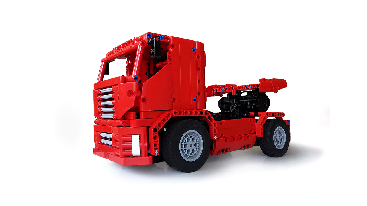

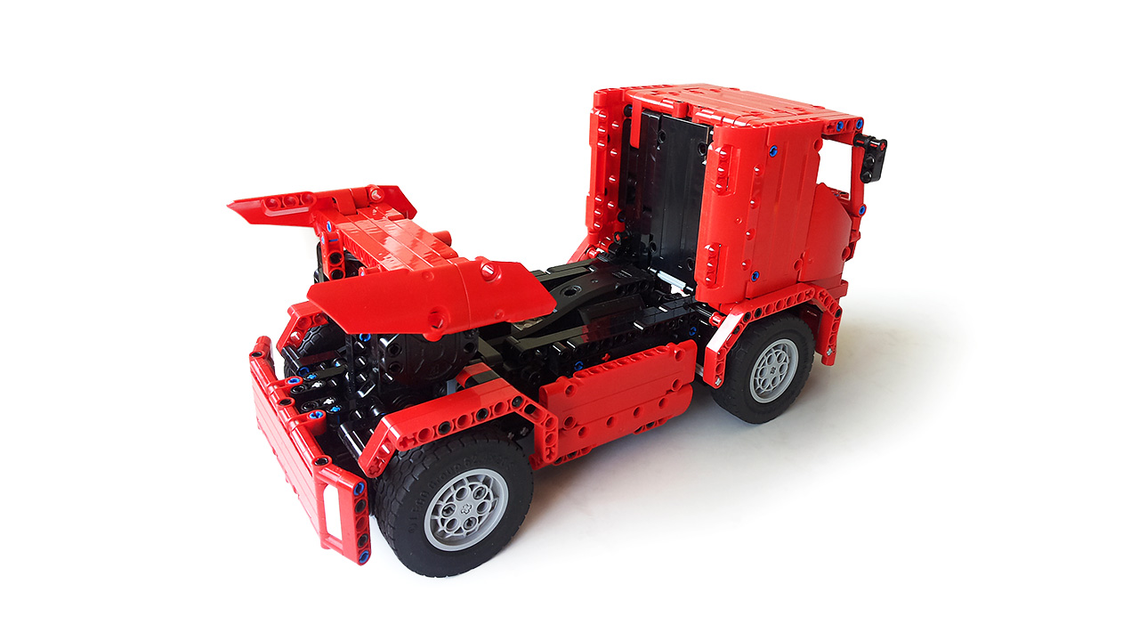

Dupa distractia de la concursul TT mi-am zis sa incerc ceva simplu - un model rapid - ceva de joaca mai potrivit pt sistemul RC.
Nu stiu cum sa ii zic, daca e MOC sau MOD;initial am vrut sa motorizez 42041, dar pana la urma am mai pastrat doar bucati din cabina, restul a cazut cand am inceput sa aranjez unitatea RC si motoarele. Chiar si cu unitatea in mijloc si motoarele in spate, derapeaza foarte fain daca suprafata e un pic lucioasa.
Video: https://www.youtube.com/watch?v=fjquYsCX8Ig

Re: MOC Race Truck
Fain! Pare rapida si buna pt joaca pe afara.
Pt drifturi trebuie sa duci centrul de greutate in cabina. Daca ai pastrat directia originala de la 42041 s-ar putea sa nu poti muta RC Unit-ul mai in fata. Hmm... poate daca pui cremaliera in fata puntii, montata cu dintii in jos...

Nu e chiar 180SX sau BR-Z dar...arata f. bine pt. un camion,iar daca ar avea cauciucuri mult mai tari...mergi la D1-10
Ai incercat sa vezi cum ar merge cu ceva tare pus pe cauciucuri,de exemplu banda adeziva?

Multumesc pt comentarii. In special lui david03 pentru o asemenea apreciere
@thedutch21 : la radacina, directia este cea de la 42041, dar a trebui sa o intaresc si sa o ranforsez pe toate directiile pentru ca se tot desfacea. Ce nu am modificat, si nu e bine, e modul de prindere al rotilor- simplu pe ax. Acu daca la PF merge si asa, pt sistemul asta nu prea e in regula, si mi se mai intampla sa mai sara o roata.Pe spate la motoare am folosit hub-uri ca sa am o prindere zdravana.
Pt joaca de afara, asa si asa- are garda joasa si nu are suspensii, trebuie o zona cu pavaj mai uniform.
Re: MOC Race Truck
@thedutch21 , @iceflashrocket :
Treaba cu driftingul e cu 2 taisuri, varianta intiala era sa pun unitatea rc vertical, in cabina. Era si mai simplu , aveam loc sa pun motoarele lejer, puteam sa folosesc output-ul interior etc. Au aparut 2 probleme : puntea fata nu era gandita pt o asemenea greutate si fortam in axle-urile care tin rotile si centrul de greutate era prea in fata, si la orice frana se ridica imediat. asa ca am zis ca nu are rost si am mai echilibrat sasiul cu unitatea rc la mijloc. Chiar si asa, si in filumlet se vede ca "intoarce cu frana de mana" si afara pe pavaj. Inauntru pe parchet e si mai instabila.
O sa reincarc bateriile si vad ce iese daca pun banda adeziva pe roti.
