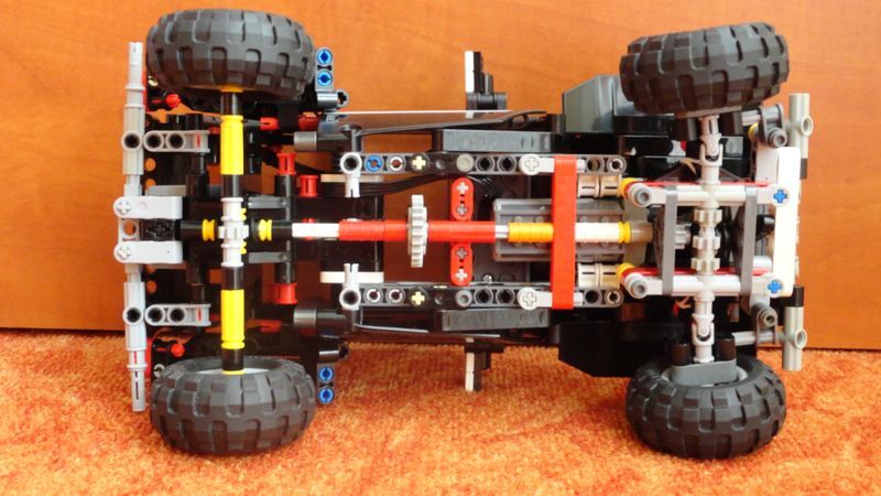

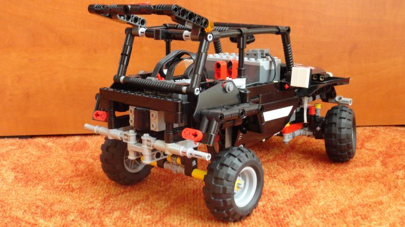

Din piesele care mi-au ramas pe acasa, si dupa ce am mai inceput sa construiesc un truck, inca nefinalizat, m-am hotarat sa ma joc putin si sa incropesc o masinuta 4x4.
E cea mai mica de acest tip facuta de mine pana acum, cu o lungime de 25cm.
Am folosit un motor L pentru tractiune si unul M pentru directie, cu o cutie de baterii mica. Din pacate se cam duc repede cand ma joc.
Tractiunea are raportul de 8:1 pe o roata melcata.
Rotile balloon de 56 fac toti banii, si sunt preferatele mele alaturi de cele de 81.
Nu are extrafunctionalitati. Doar tractiune, directie si o usa de portbagaj ce se ridica... ;)

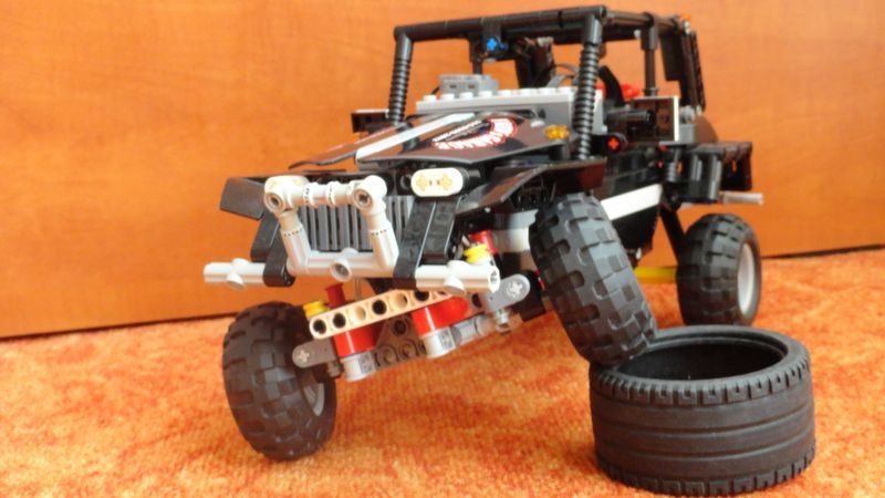

Mesaj de thedutch21 » Joi, 28 Noiembrie '13, ora 10:14
elasticul de la puntea fata e pentru directia return-to-center sau suspensie? pe spate nu prea imi dau seama ce tip de suspensie ai folosit.
interesanta abordarea pentru distributia catre axul rotilor!
oricum, imi place ca te-ai gandit si la dimensiuni cand construit TTul :D bv!
app, cam ce greutate are?
Re: Jeep Wrangler V2
Mesaj de mad_horax » Joi, 28 Noiembrie '13, ora 10:29
Multumesc pentru apreciere.
Suspensia fata e pendulara, pe punte, cu pivot pe axul de transmisie, iar elasticele sunt puse pentru revenire la orizontala (return 2 zero). Pe spate nu am suspensie, puntea e fixa fata de corpul masinii, pentru ca dimensiunea redusa nu mi-a permis sa montez suspensii cu arc iar suspensiile cu elastic erau "incontrolabile" la abordarea unei pante laterale. Oricum, pivotarea tot dupa axul transmisiei nu ar fi permis decat o suspensie pendulara, ca in fata.
Oricum, la tipul asta de transmisie, (pivotare pe ax la punti), se pierde din pacate o buna parte din randament din cauza frecarii.
Are 600g cu tot cu baterii.

Apropo jeepul este dragut,tu cum ai facut suspensiile si puntile,ca am vrut sa fac si eu ceva asemanator dar 6X6 si nu mi-a iesit prea bine...
Mesaj de mad_horax » Mie, 11 Decembrie '13, ora 18:07
@N33
Pe fata am facut o punte rigida care pivoteaza pe axul de transmisie tractiune. De aici, din cauza frecarii, rezulta un randament mai scazut. Deci puntea pivoteaza sus-jos pe partile laterale. Din aceasta cauza, puntea din spate trebuie sa fie rigida fata de corpul masinii, sau in cazul 6x6 sa pivoteze de-a lungul masinii, pe fiecare parte separat.
Nu are suspensii, ci doar se mentine puntea din fata la orizontala cu 2 rubber band.

Ah da,am incercat versiunea aia ce a facut si Nico71,dar vad ca tu l-ai facut diferit,nu poti sa faci cateva poze sa vad cum este construit ?
Mesaj de mad_horax » Mie, 11 Decembrie '13, ora 19:08
Nu stiu daca te-ar ajuta fotografiile pentru ca e construit destul de "inghesuit" si nu se prea disting bine componentele. Mai usor imi este sa-ti trimit masinuta si sa o studiezi tu :D.
O sa incerc (fara sa promit) in masura timpului liber sa fac puntea fata in LDD. Din pacate eu fac modelele din "imaginatie" si direct, adica din comoditate nu le proiectez cu LDD in prealabil.
