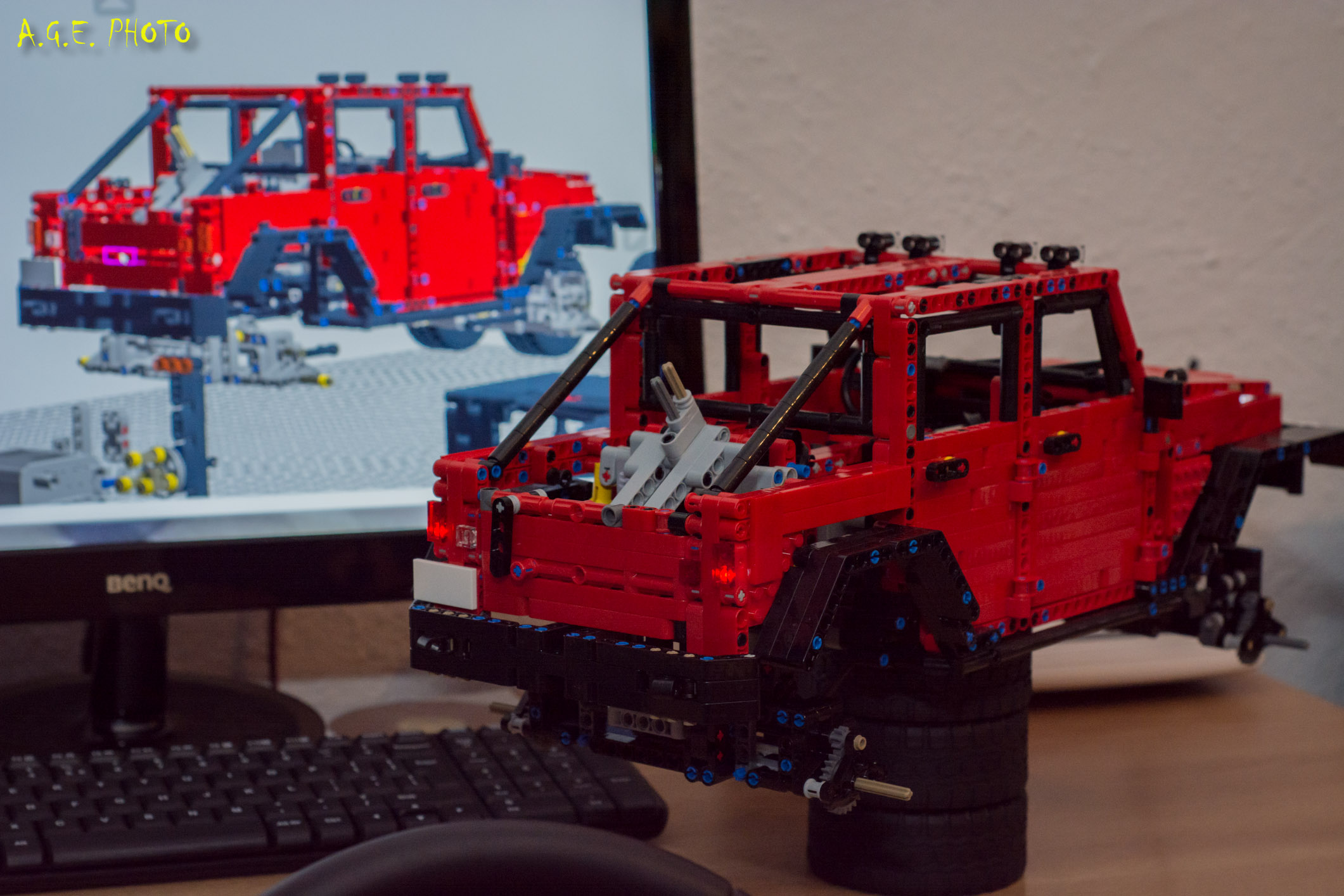

salutare!
pe la rubrica "creatii proprii" nu am mai trecut de ceva timp asa ca bine v-am regasit.
am sa va prezint primul proiect la care am mesterit de cand am revenit in lumea Lego Technic, dupa o pauza de aproximativ 3 ani in care nu am mai avut in casa nici macar o piesa de Lego.
momentan postez cateva poze pe post de Teaser, asta pentru ca mai am 5-10% de lucrat la Jeep.. va spun doar ca rotile sunt de 94 (Unimog), iar setul este motorizat cu PF, partea electrica fiind compusa din: 2 XL Motor, 3 M Motor, 5 seturi de PF Lights, 2 intrerupatoare PF.

ce mai pot dezvalui despre model este ca acesta se doreste a fi copia fidela a lui "Jeep Rubicon 4 Door" cu multe featuring-uri preluate de la modelul real dar si multe upgrade-uri si anume:
-usile + capota + luneta + portbagajul se deschid (manual)
-HardTop detasabil prin eliminarea a 3 pini de 3studs (manual)
-caroseria se demonteaza de pe sasiu prin eliminarea a 10 pini de 3 studs
-detalii: oglinzi exterioare + retrovizoare, bari de protectie fata-spate detasabile, bullbar fata, placute de inmatriculare, volan si dashboard (de la Unimog), in curand si 4 scaune.
-5 seturi lumini PF actionate (manual) prin 2 intrerupatoare PF fiind mai multe seturi de lumini (principale si secundare)
-vinci motorizat cu 1 M motor actionat prin Ir
-cutie de viteze (transfer case) cu Low si High sau 2 viteze, actionata de un M motor prin Ir
-tractiunea asigurata de 2 XL motor
-directia asigurata de 1 M motor
-punti prinse de sasiu cu ajutorul a 5 link-uri de 9 studs, 4 sunt prinse in "V" iar al cincilea link are rol de "TrackBar"
va tin la 220 !

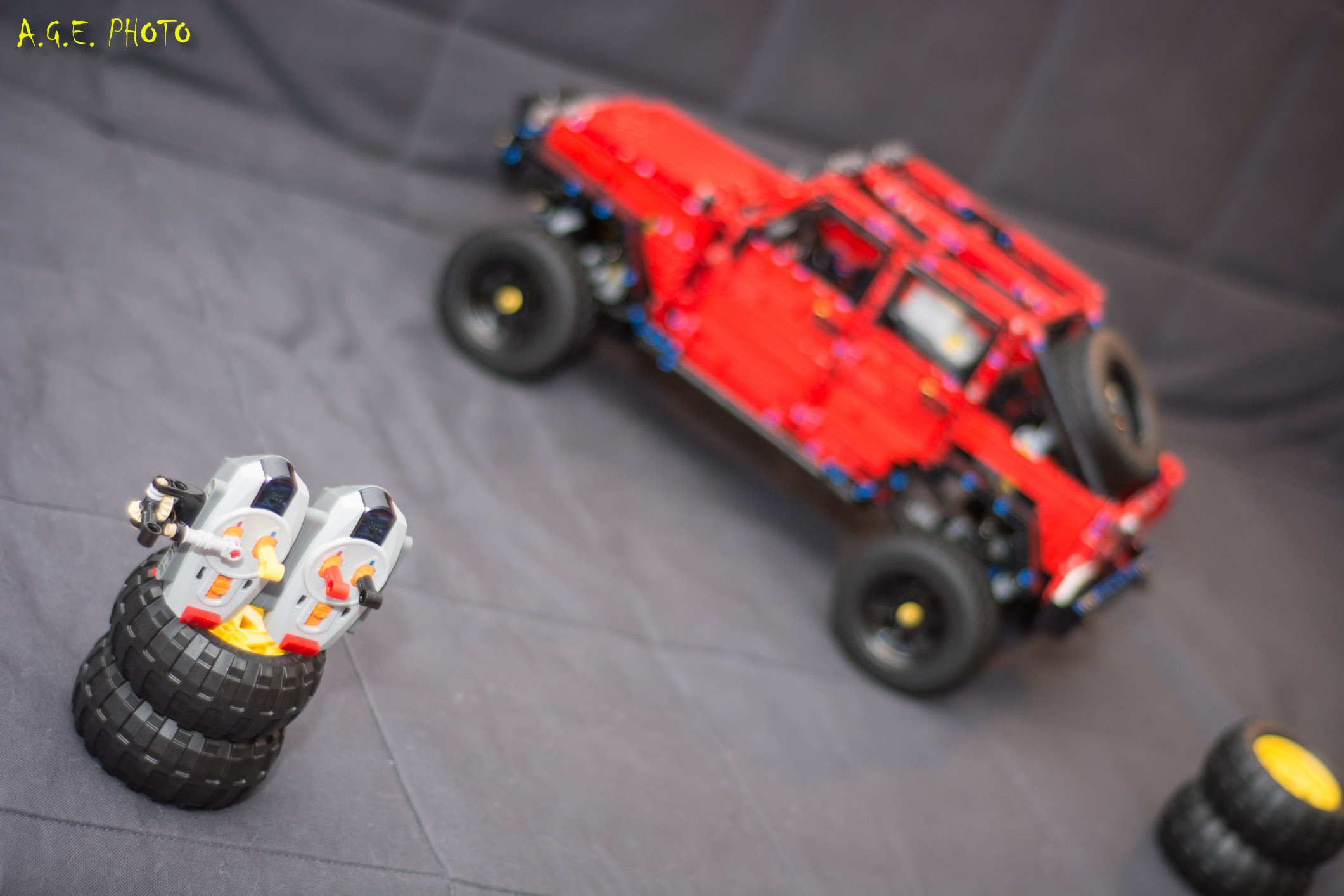

cu ocazia intalnirii din parcul Carol am tras prelata de pe Jeep, acum urmeaza noi poze, iar in cateva zile, cand timpul imi va permite, si pozele cerute facute din mai multe pozitii

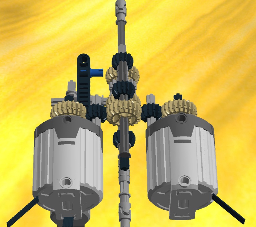

in 2-3 zile revin cu pozele dar si cu intregul angrenaj de roti dintate + cutie de viteze + combinatie de roti dintate (poze din LDD), pt ca degeaba fac poze sub jeep ca nu e nimic de vazut in afara de 4 roti dintate de 12 si 4 u-joint-uri.. ce pot sa spun, am construit un Jeep "blindat" din cap pana-n picioare

am atasat poze cu intrega transmisie
