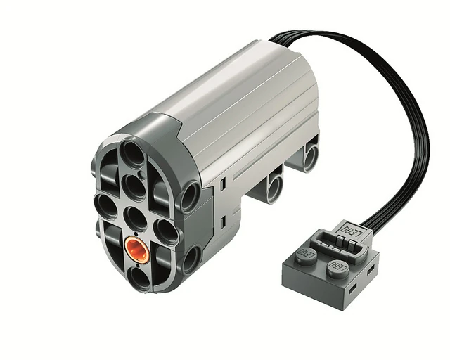

Mersi de ajutor. :D O nouă întrebare:
Ce motor e ăsta? :?

Mesaj de mad_horax » Dum, 15 Noiembrie '15, ora 13:10
Nu e motor, e servodirectie.

Mesaj de thedutch21 » Dum, 15 Noiembrie '15, ora 13:49
Vadutmihai scrie:Mersi de ajutor. :D O nouă întrebare:
Ce motor e ăsta? :?
Asta e un servomotr, folosit pt directie. Se roteste doar 90 grade spre stanga/dreapta.
Pt a motoriza o masina ai nevoie de 2 motoare (un L / XL pt propulsie, in functie de greutatea masinii + un Servo pt directie), un IR receiver, telecomanda si un battery box. Incepe asa!

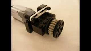

Am inteles cat de cat conceptul de RTC din cartea lui Sariel dar tot ramane un mister pentru mine: pateste ceva motorul daca ii limitezi miscarea? Din cate inteleg eu, cand ii limitezi miscarea la +90/-90 acelasi efect ar avea ca si cand dai putere maxima la tractiune si blochezi roata...
Mi-e enorm de greu s ama exprim in "limba" asta roflol
Re: Sfaturi pentru motorizarea seturilor/MOCurilor technic
Mesaj de thedutch21 » Dum, 15 Noiembrie '15, ora 19:56
M-ul il limitezi cu clutch gear. Pt masinute simple e mai usor de folosit Servo. Pt TT recomand M fiindca poti regla mai fin directia si este mai stabil printre obstacole, daca il demultiplici (eu merg pe raport 1:9). In plus, pt a tine virate rotile la un TT cu Servo, acesta consuma energie de care s-ar folosi mai bine motoarele ce se ocupa de tractiune.
Desigur ca se poate face o masinuta cu motor M la tractiune, dar trebuie sa fie usoara si sa aiba roti mici. Uite aici un exemplu simplu: https://m.flickr.com/#/photos/73443991@N06/15208612072/
Se pot construi si TTuri cu Muri, daca sunt demultiplicate suficient. Vezi Speedy'ul lui bracker (cu 4 motoare M)!
