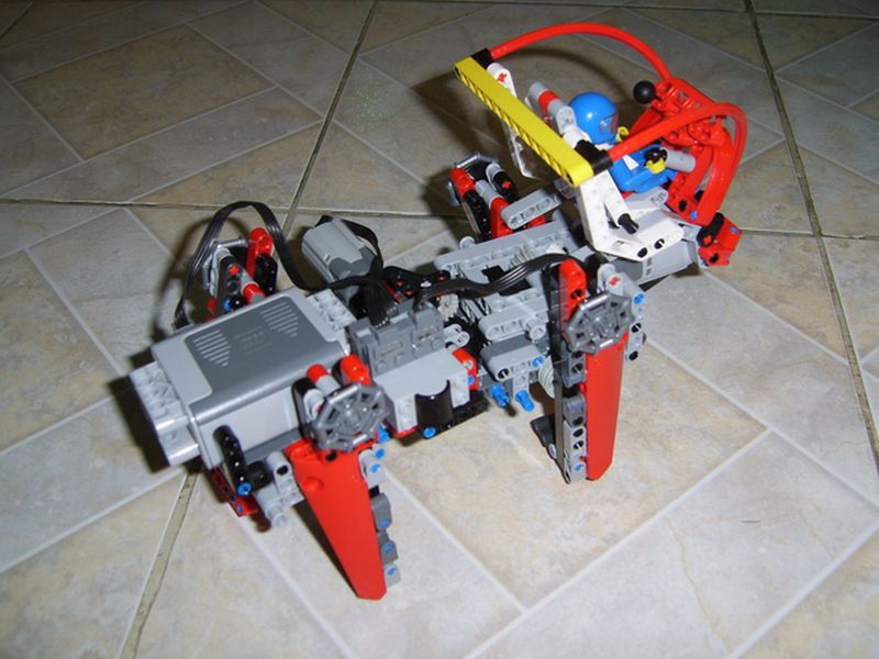

In prag de Sarbatori, m-am gandit sa construiesc si eu un fel de vehicul, care nu intra la concursul Contraptions, dar cine stie, poate concura la OffRoad :D
Aveti aici un film cu functionarea lui.
https://youtu.be/4rl-PSSoKxQ
P.S. Ia si curbe /:)

Foarte interesant ca estetica. Noi avem un magarus in acelasi stil, sa sap dupa el. E mult mai simplu decat al tau, dar pe acelasi principiu.

Ce fain se misca, bravo :) E grozav mecanismul pentru picioare, si directia e misto facuta! Cred ca merge si la TT, ridica destul de mult picioarele si pare sa aiba destula forta. Poate organizam la anul un TT numai cu walkere, nu cred ca s-a mai facut pana acum ;)

Intr-adevar lucrez la a gasi modalitati de echilibristica/pendulare a centrului de greutate pe cat mai putine picioare.
Hexapodul e mai usor de utilizat pentru ca intotdeauna vor fi 3 picioare pe care va sta modelul. Problema e cum ia curba...
Ideea de pasire este aproximativ similara numai ca miscarea circulara se face la jumatatea piciorului si nu in capatul lui pentru a reduce sarcinile date de greutatea modelului.

Cu rotatia la mijlocul piciorului, pasul e mai mic. Plusuri si minusuri... :p
De la 6/8 picioare in sus deja poti vira cupland picioarele pe fiecare parte la cate un motor separat. Are suficient echilibru, dar devine mai greu si complex (relativ).
Desigur, o problema importanta la tipul asta de walkere e greutatea si COG-ul, deci trebuie cautate solutii simple si eficiente.
