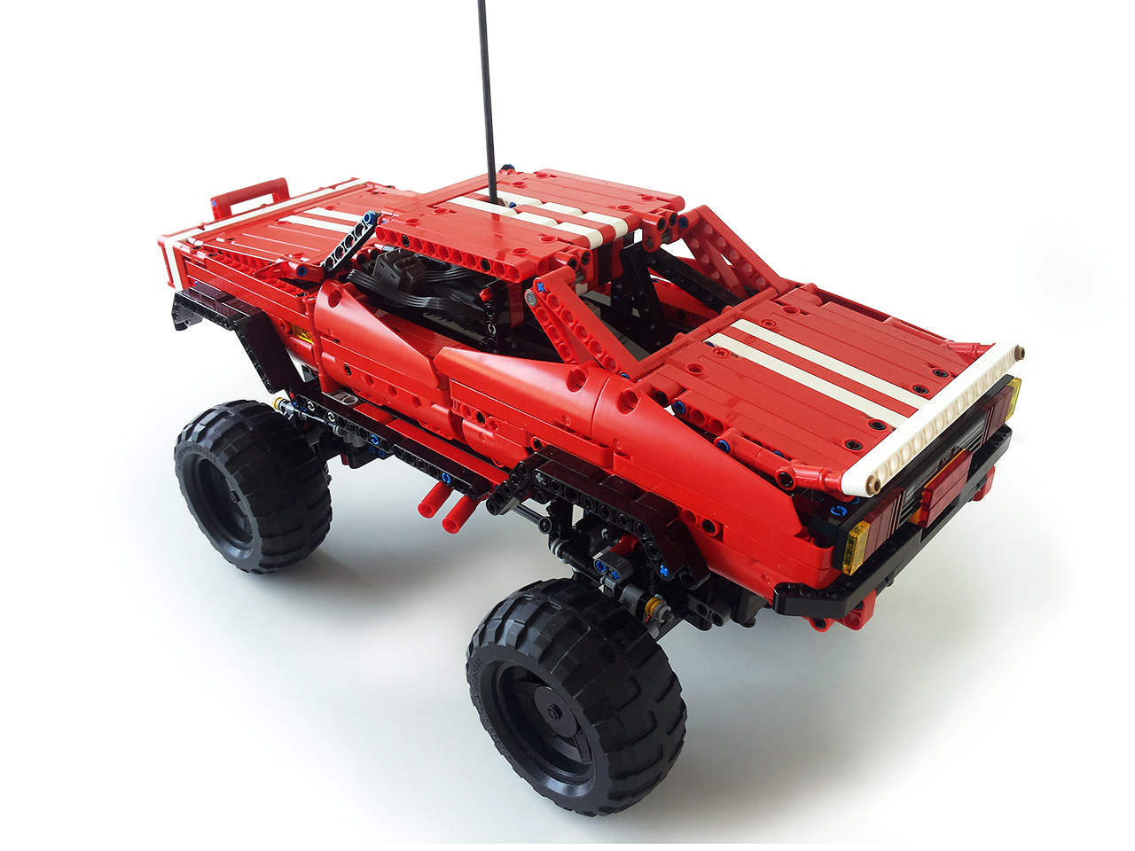

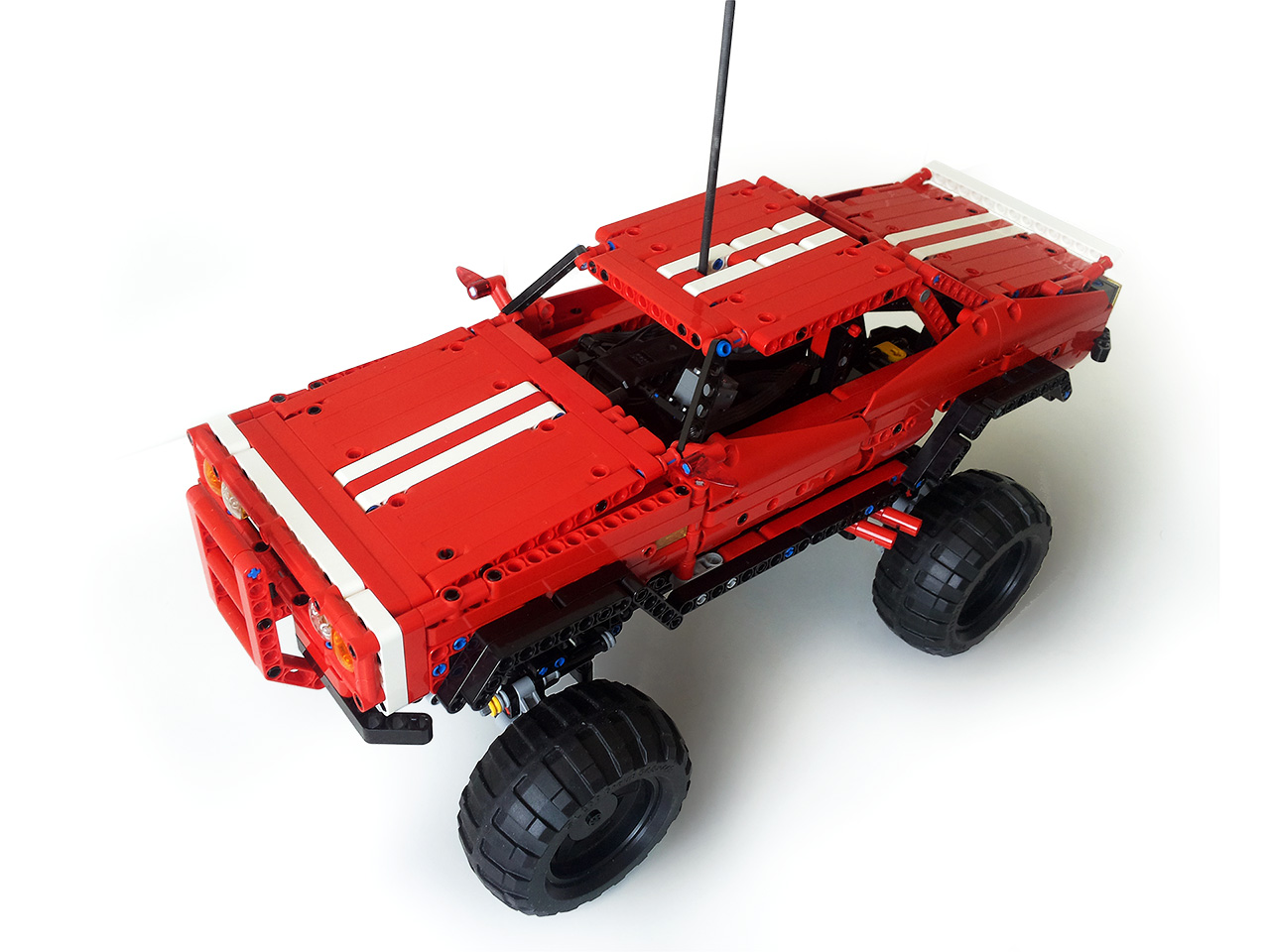

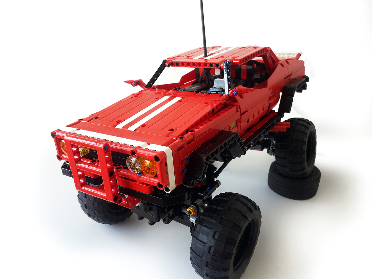

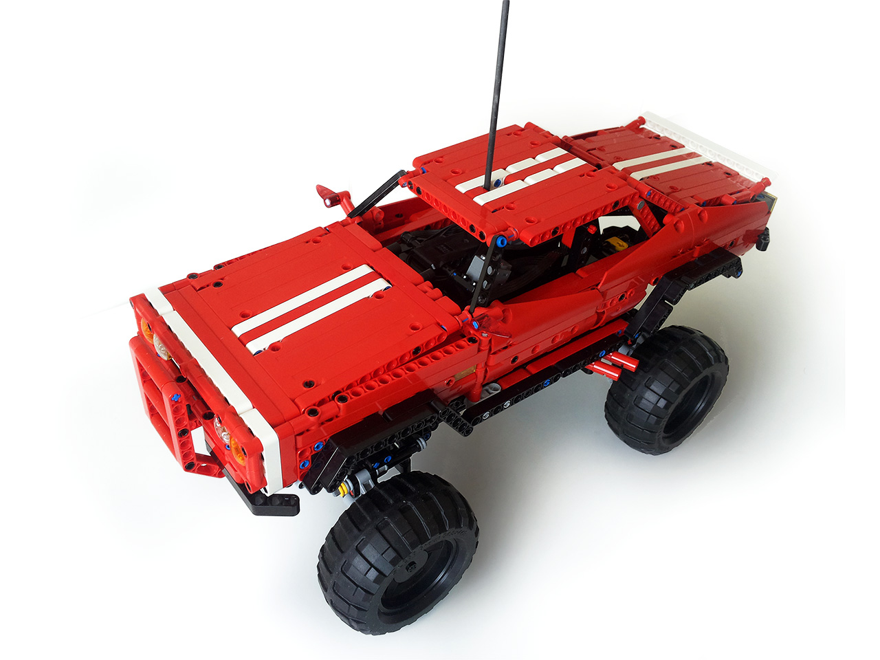

Salut.
Am vrut sa ma joc cu "Build this MOC" ,pe rebrickable - functia de sortare de piese , sa vad cum functioneaza, si am zis sa merg departe si sa fac un 41999. Bineinteles pe rosu,ca doar piese din astea am :) . Si a mers, nu am avut erori- cred ca o sa mai incerc si cu alte seturi, imi place, e fain ca pot sa comasez diverse seturi.

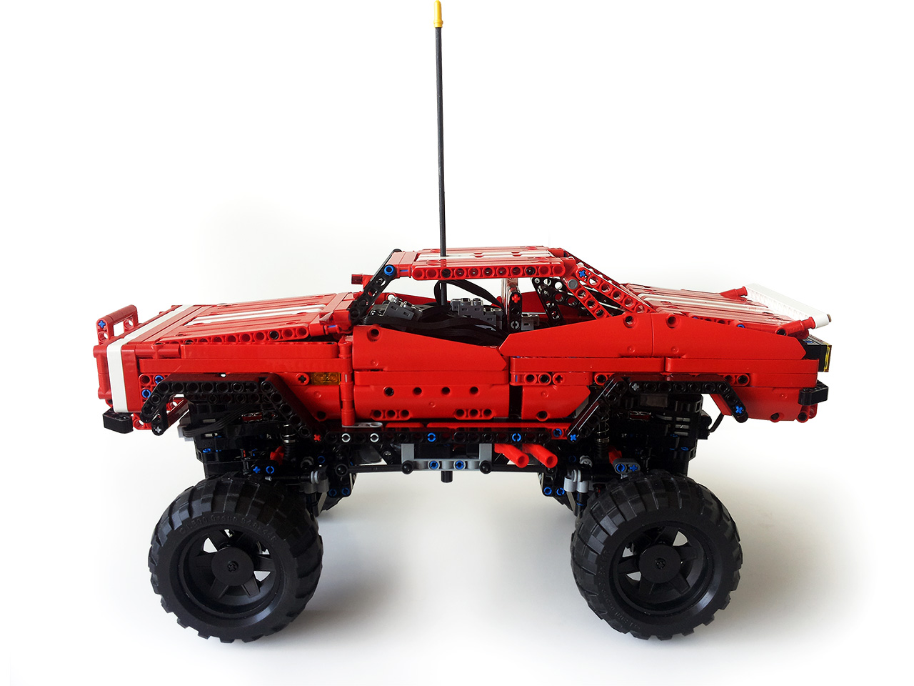

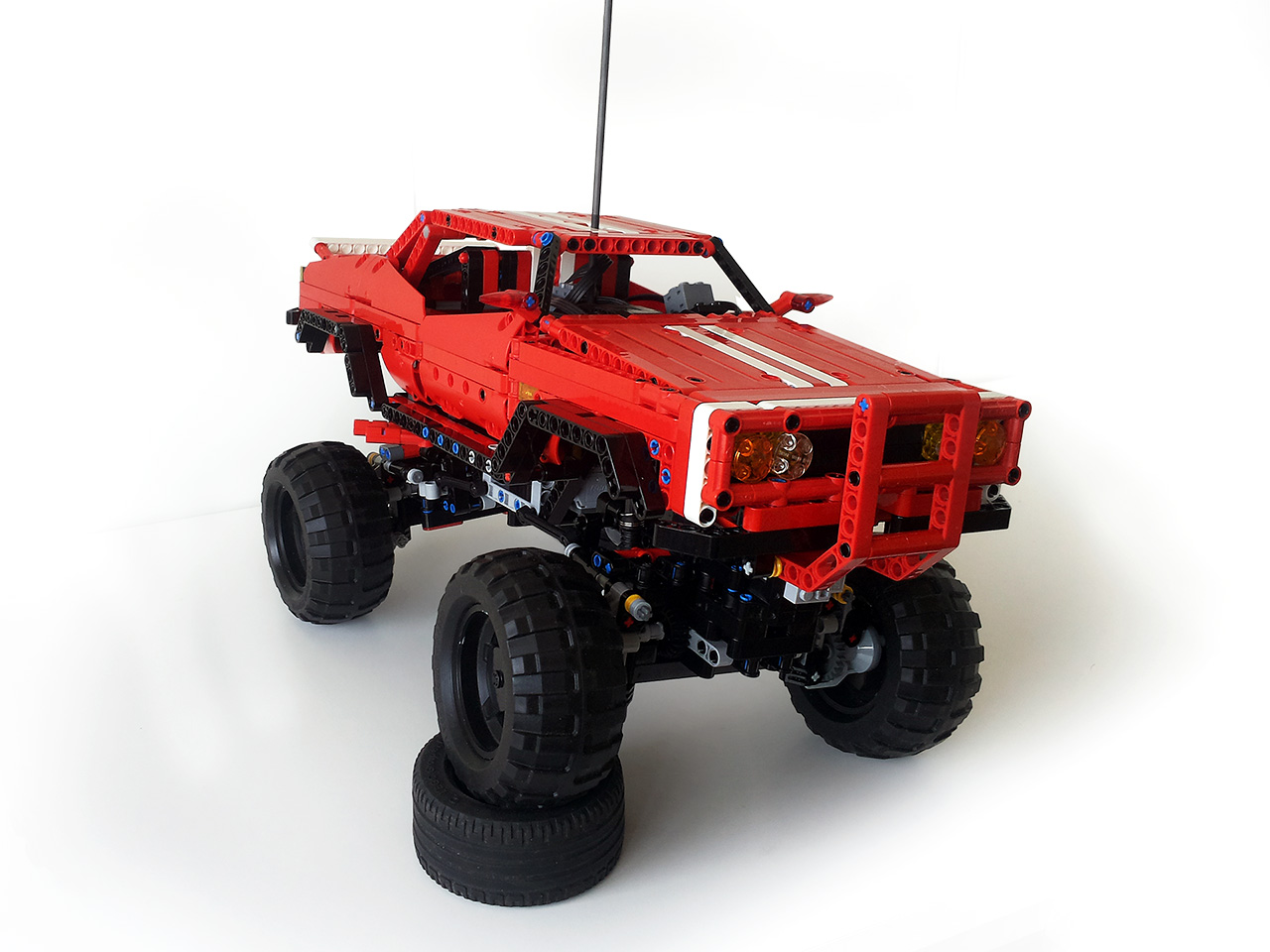

Mai intai l-am facut "manual", pentru ca nu vroiam sa investesc atat de mult in electronice. Si apoi am zis ca ar fi pacat sa nu incerc sa il motorizez cu unitatea RC si cu motoarele buggy.
FIecare punte cu un motor buggy, redus cu 1 : 11.67. Am fost repede in parc si am facut cateva clipuri, dar nu am mai avut timp de ele( la fel cum si filmuletele de la bac mono stau si asteapta )
Rezultatul e bunicel pentru prima incercare- are destul de mult forta, cred ca poate fi redus la 1:15 lejer si tot sa fie rapida masina. Nu o prea ajuta design-ul- caroseria e inalta si cu unitatea rc cocotata, are centrul de greutate destul de sus si se cam rastoarna pe teren inclinat daca nu sunt atent.
Sper sa ma pot organiza si sa revin cat de curand si cu video.

Doamne ce tare arata! Bravo tipule, iar m-ai uimit. Motoarele RC sunt cele mai bune pt Truck Trial, pacat ca nu poti participa la concursul de Sambata, dar te implor, hai cu ea acolo sa o vedem cum se descurca pe traseu :D

Ma gandeam sa vin, pentru ca nu imi propusesem neaparat, dar daca s-a intamplat sa am putin timp liber si sa o termin, am zis ca ar fi pacat. Sper sa pot, la mine programul e mai haotic. Cat despre TT cu motoare RC- poate la concursuri viitoare ne gasim cativa si facem liga separata, poate si cu cauciucuri non LEGO, "lanturi" etc., ca sa mergem pe ideea sa scoatem maximul de potential din plasticele astea :).

se descurca bine in off-road!
directia e tot prin unitatea RC?
cutzish
Mesaje: 63
Membru din: Sâm, 02 August '14, ora 20:06
Re: MOD 41999 Crawler RC
Mesaj de cutzish » Mie, 22 Iulie '15, ora 14:22
asa e, nu am scris... nu e prin rc. nu aveam cum...e un motor M redus cu 1:5, in locul unde ar fi fost servomotorul in cadrul modelului original. E neplacut pentru ca nu are return-to-center, si e cam greu sa tin calea dreapta, si mai e si montat pe dos si trebuie sa tin telecomanda invers ca sa am dreapta la dreapta. Am mai incercat o varianta cu acelasi motor redus cu 1:24( cu un worm gear)- care era foarte precis dar ca timp de raspuns era prea lent la cat de repde se misca masina.

Are nevoie de reglaje mai serioase- trebuie sa vad cum schimb puntile astfel incat sa anulez diferentialul si sa "scad" motorul.
Am zis ca inainte sa o demontez fac chestia asta.
