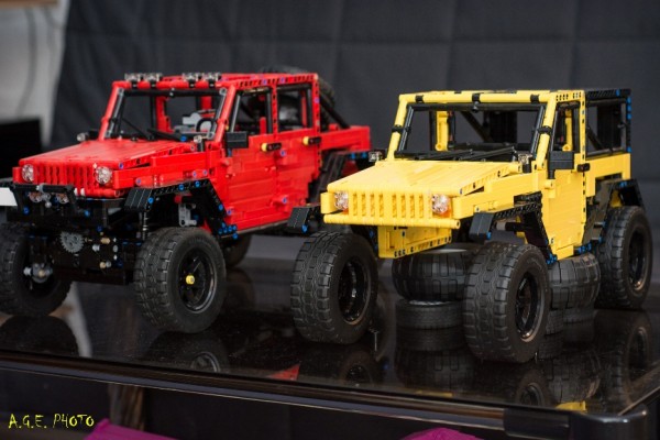

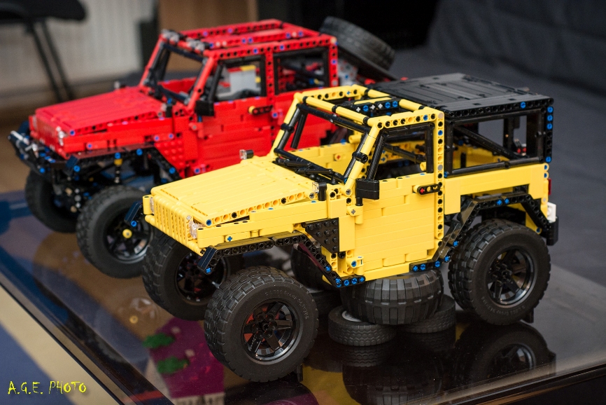

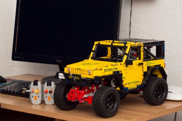

va prezint varianta Lego Technic pentru Jeep Wrangler Rubicon 2Door
este un Trail Jeep dar cu pedigree de Trial Truck
este full motorizat si anume:
-2 XL Motor pe tractiune
-1 M Motor pe cutia de viteze, cu 2 trepte
-1 M Motor pe vinci
-1 M Motor pe directie, fara clutch
-2 Lights Set, pe faruri si stopuri spate, actionate de un intrerupator
-2 Ir Receiver
-2 Control Unit Ir
-1 BB
caracteristici:
-greutate model - 2030 grame
-cauciucuri de 94 Unimog + rezerva similara
-punti tip Crawler si suspensie tip Unimog cu "nuci" dar adaptate si regandite. (functioneaza mult mai bine decat suspensia de la Unimog si de la Craler la un loc, si asta cu amortizoare galbene mici nu mari de la Crawler/Unimog.
-caroserie se detasaza de sasiu prin eliminarea a 4 pini
-se deschid: usile, capota, portbagajul, luneta, se scoate Hardtop-ul
-stickere personalizate
atat "Yellow Rubicat" cat si "Red Ruby" vor fi prezente la RoLug Expo Bucuresti.
revin cu alte poze,
Enjoy!

Foarte frumos. Abia astept sa-l vad pe viu.
Se vede ca ai alocat multe ore detaliilor si finisajelor. Rezultatul este pe masura...

ms frumos,
e intr-adevar un MOC muncit, cu foarte multe nopti pierdute, nici nu mai stiu cate seri am muncit la el de la orele 20:00 la 02:00 - 03:00 dimineata.. ba chiar si 04:00 ,
partea cea mai grea a fost sa inglobez toata partea electrica + angrenajele de la cutia de viteze si BB-ul in sasiul relativ scurt, pastrand centrul de greutate cat mai jos,
o sa revin si cu poze cu pozele sasiului, este unul foarte compact, nu mai ai loc sa pui un ac in sasiu,
oricand, il vezi, il incerci, il intorci pe toate partile, e ready de orice

Cred ca trebuie să-i pui volan negru. Ala gri prea iese in evidenta ca singura piesa gri vizibila.
Multumim pt filme. Asta ca sa se vadă ce face un tehnician noaptea... (Am experiente similare)
